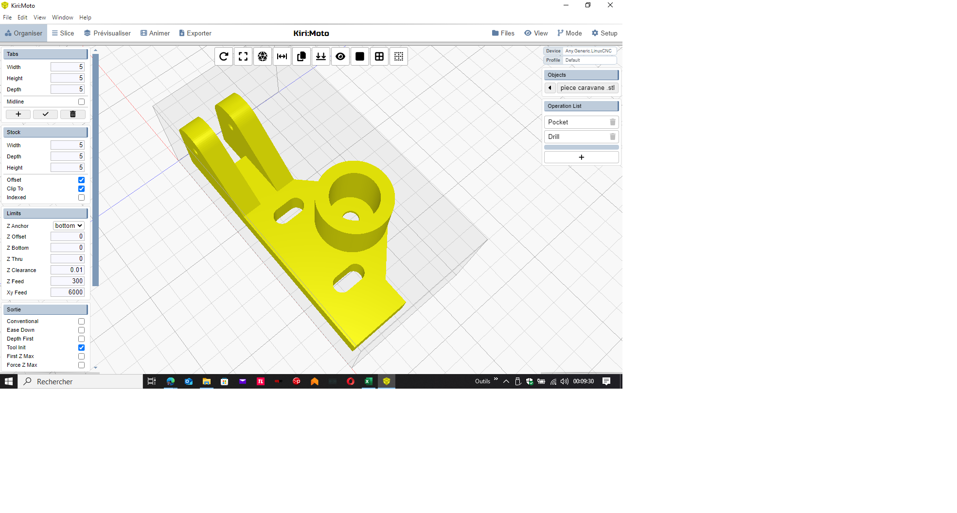

j’ai plusieurs pièces à fabriquer pour réparer ma caravane, mais je n’arrive pas a faire commencer l’usinage par la poche et les perçages. pourtant, j’en ai besoin pour fixer la pièce avant de poursuivre les opérations.
je vous mets une photo pour mieux comprendre, la pièce doit être usiné sur toute la surface donc j’ai besoin de la fixation dans la poche et des trou pour mettre des goupilles sur le martir

did you select a pocket region? and does the bore hole match the drill bit? and do slice and preview show cutting paths? and does animate show cutting? if you see paths but no output, then send the .kmz files → export file to me for examination.
je suis en train d’essayer de comprendre comment fonctionne KM, donc au début j’ai cru que c’etait comme une imprimante 3D, on pose le STL, on choisi l’outil et on decoupe, mais a la visualisation, rien ne s’affiche, et a l’animation rien ne s’affiche non plus.
j’ai selectionner la poche et les percages, et rien de plus ne se passe.

unfortunately, the pocket operation you want to do requires a fix in the latest version (4.1) of KM that you cannot run on your hardware. but it involves selecting the “outline only” option. for the smaller holes, you will want to use the “trace” operation.
